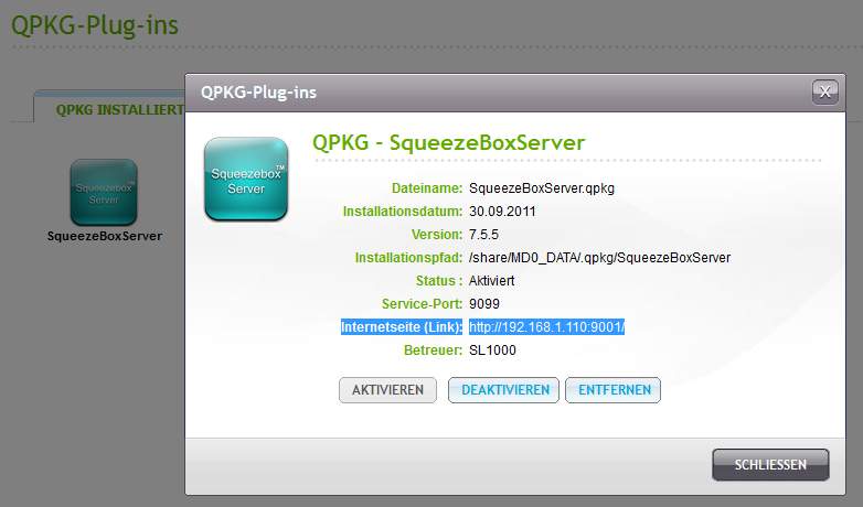

Also: Installationen nimmt man bei Qnap NAS nicht in irgendwelchen Ordnern vor. Es gibt QPKG Pakete - die enthalten alles was notwendig ist, um zusätzliche Software auf dem Qnap zu installieren. Die Dateien der neuen Software wirst du nicht (ohne es wirklich zu wollen) zu sehen bekommen, das ist "unter der Haube" versteckt. Nach der Installation gibst du dem Logitech Media Server nur den Pfad zu deiner Musik an. Das wird entsprechend abgefragt. Aber eins nach dem anderen:
- QPKGs verwaltest du an der Stelle, die schon in Quadronados Screenshot zu sehen ist.
- Also als erstes das passende QPKG für dein NAS herunter laden: hier gibt es verschiedene Versionen.
Welche die Richtige ist, hängt von der Version deines NAS ab / dem Prozessor, der verbaut ist. Du hast eine TS-210 mit einem ARM Prozessor (ich habe z.B. einen Intel Prozessor und muss ein anderes Paket installieren). Also ist die richtige Version:
ARM based x10/x12/x19 series
Supported models: TS-x10 series/ TS-x12 series / TS-x19(P)(+) series - Nun vorgehen, wie Quadronado schon beschrieben hat:
Quadronado hat geschrieben:Die Datei kannst du dann ganz einfach auf deinem NAS installieren:
Anwendungen -> QPKG-Plug-ins -> Installation -> Durchsuchen... und die runtergeladene Datei auswählen - Nach der Installation siehst du den LMS unter "QPKG installiert" --> wie auf dem Screenshot.
- Ein Klick darauf gibt dir weitere Infos:
Klicke auf den Link und du kommst zum Server. Das gleich als Bookmark setzen, da musst du häufiger rein.

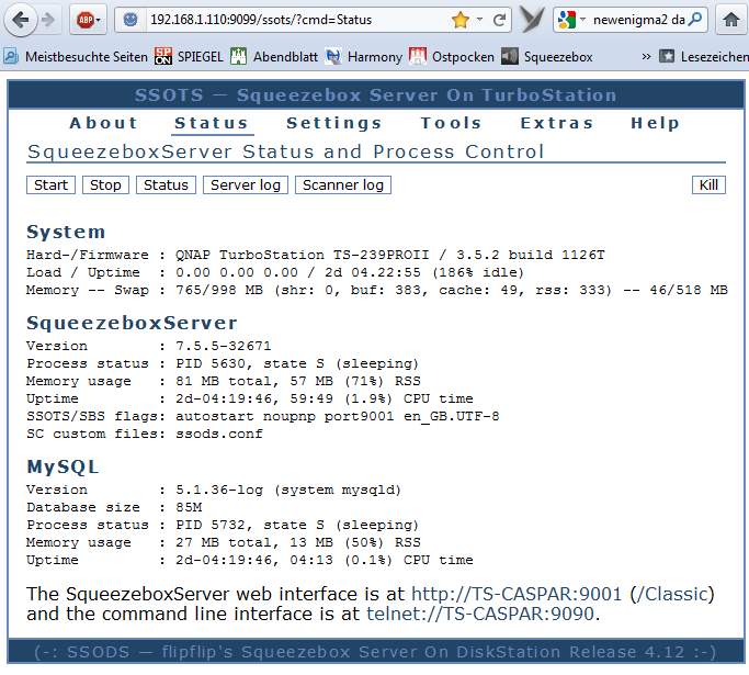

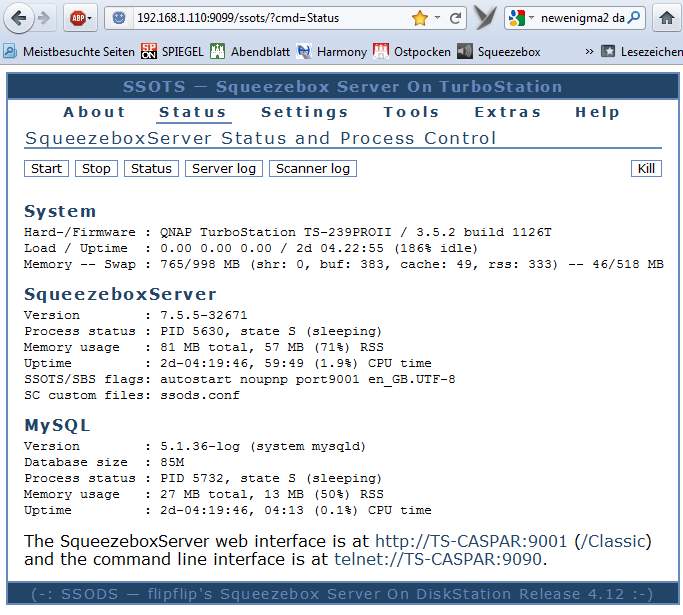

Der LMS braucht auf den NAS einen "Unterbau" auf dem er laufen kann. Der wird mit dem QPKG gleich automatisch mit installiert. Das ist SSOTS in diesem Fall (SqueezeBox Server On Turbo Station).
Ich erwähne das, weil man dort z.B. den LMS manuell stoppen und starten kann, so wie weitere grundsätzliche Einstellungen vornehmen und auch die Logs für Fehleranalyse findet.
Für SSOTS gibt es ebenfalls ein Webinterface. Du findest es, in dem du den Link zum LMS modifizierst. Im obigen Screenshot steht ja auch was von "Service-Port: 9099".
Als Beispiel, mein Link zum LMS ist: http://192.168.1.110:9001/
Nun tauscht man hinten den Port aus, also: http://192.168.1.110:9099/
Dann landet man auf der SSOTS Verwaltung: Da auf jeden Fall schon mal umschauen.
