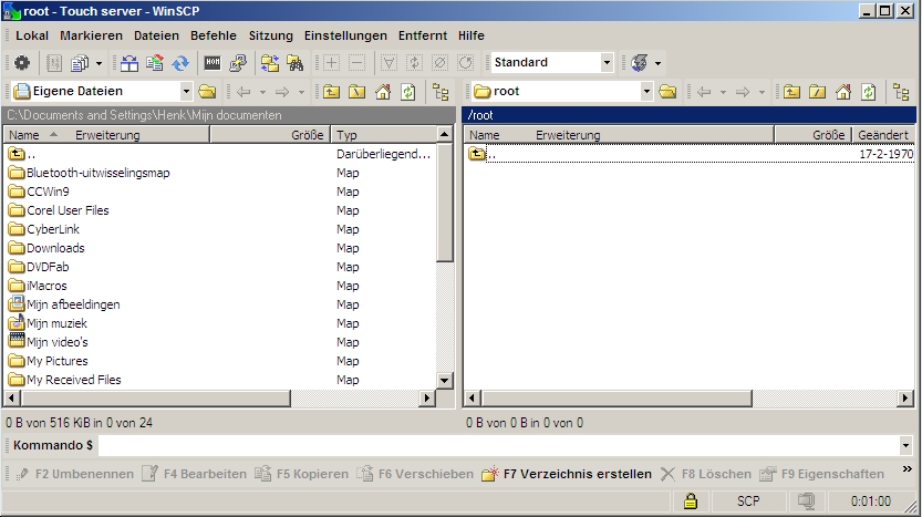

Ich verwende Winscp.(Gratis)

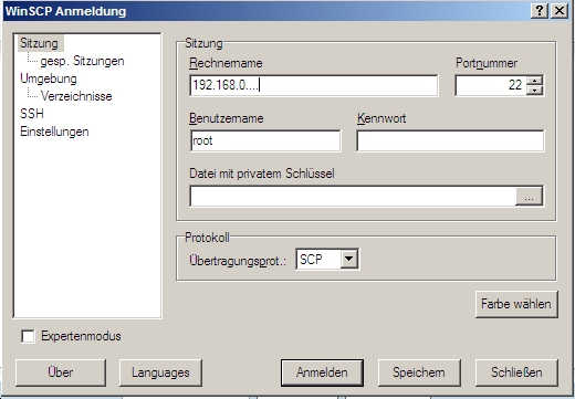

Jetzt diese Programm starten, und auf Neu drucken.
Hier der Ip eingeben.
Benutzername ist: root und Kennwort ist: 1234
Protokoll auf: SCP setzen.
Dass ganze jetzt speichern, und einen Namen geben wie: Touch Server.
Jetzt auf anmelden klicken.
Mann bekommt zweimal einen Fehler Meldung, einfach auf OK drucken.

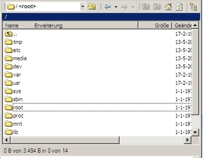

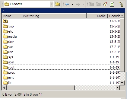

Du siehst zwei Felder, links deinen PC und rechts der Touch.
Jetzt links die: favorites.opml suchen.(ok gefunden).
Links klicken wir einmal, und sehen dann:

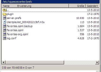

Hier klicken wir auf: etc - squeezecenter - prefs.
Shit, geht gleich weiter, kann nur drei Screenshot hoch-laden.

Dann sieht man folgendes.
Und jetzt hier die favorites.opml hin kopieren.
