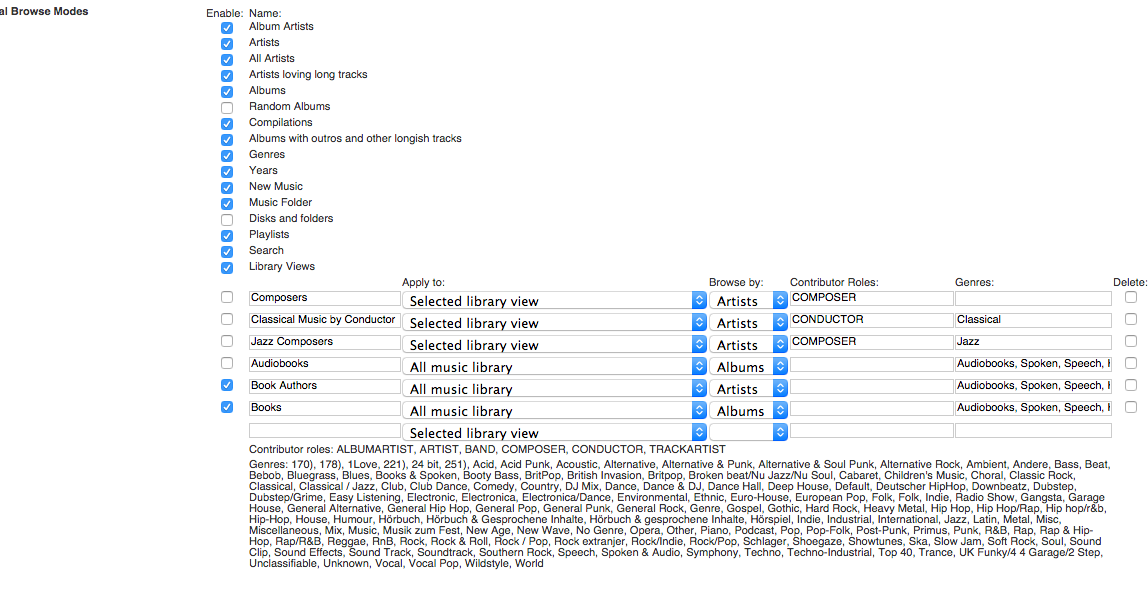

Hier nochmal ein paar Bilder meiner Einstellungen und der Resultate:
Re: Logitech Media Server 7.9
Verfasst: 1. April 2015 19:36
von coolio
Schmeiß mal die "Contributer Role" raus. Das ist der einzige Unterschied, den ich finden kann.
