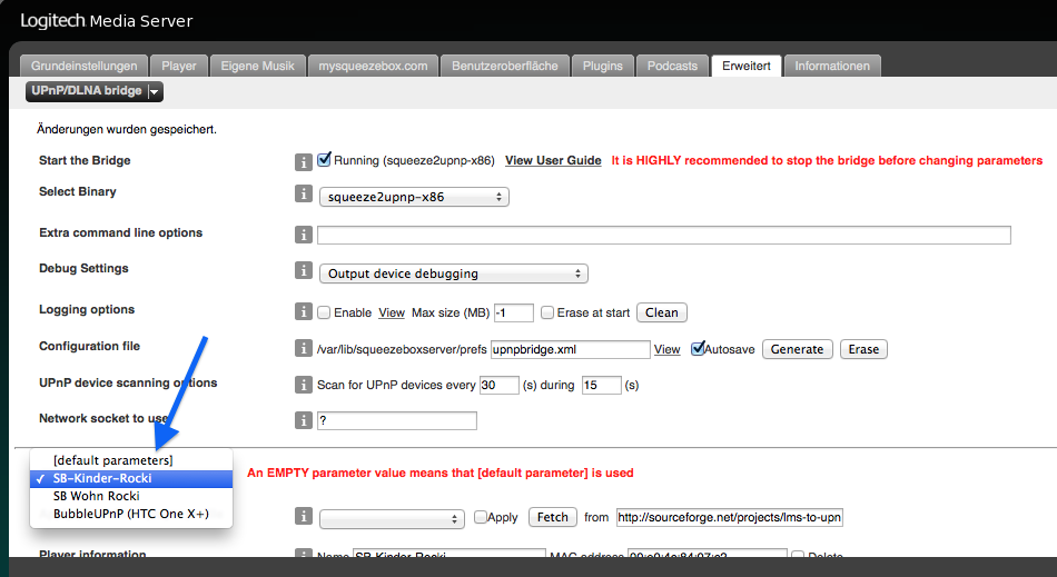

Im unteren Bereich kannst Du zwischen Default- und Playerspezifischen Einstellungen wählen. Da gibt es etwa in der Mitte ein Dropdown-Menü.

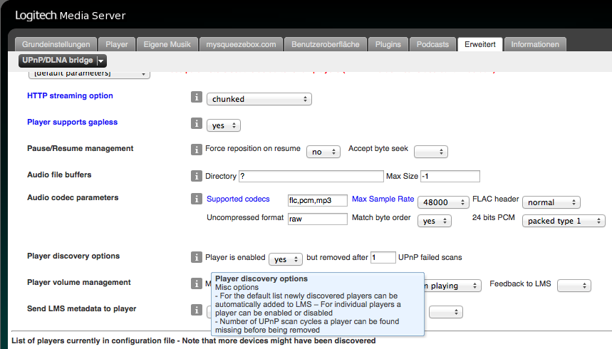

Dann erhöhe mal die Anzahl an failed scans: So sieht's überrings bei mir aus: Am blauen Pfeil kann man auswählen, für welchen Player man Einstellungen vornehmen möchte.Player ist wie gesagt momentan wieder raus
Man sieht im zweiten Bild auch einen Link zur Anleitung (View User Guide). Die ist recht umfangreich.
