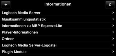

  1. Auf dem Touchserver findest Du die Datei server.prefs unter /etc/squeezecenter/prefs .
    Diese Info findest Du auf der Touch unter Einstellungen -> Erweitert -> Informationen zur SqueezeBox -> Ordner (siehe Bild).
    Dort sind tatsächlich die Einstellungen für die SB-Player hinterlegt.
    Ordner auf Touch
    Ordner auf Touch

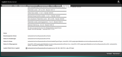

    1. Die server.prefs liegt bei mir unter "/opt/ssods4/var/home/SqueezeboxServer/Prefs". Ich habe zwar ein QNAP aber da Syno und QNAP beide die SSODS-Umgebung nutzen, dürfte das bei Dir ebenso aussehen.
      Genauere Info findest Du im Web-UI: Einstellungen -> Informationen -> Ordner für Einstellungen:
      Ordner auf LMS
      Ordner auf LMS
