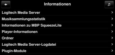

- Auf dem Touchserver findest Du die Datei server.prefs unter /etc/squeezecenter/prefs .
Diese Info findest Du auf der Touch unter Einstellungen -> Erweitert -> Informationen zur SqueezeBox -> Ordner (siehe Bild).
Dort sind tatsächlich die Einstellungen für die SB-Player hinterlegt. - Die gewünschten Einstellungen findet man im entsprechenden client-Abschnitt der server.prefs:

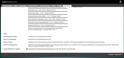

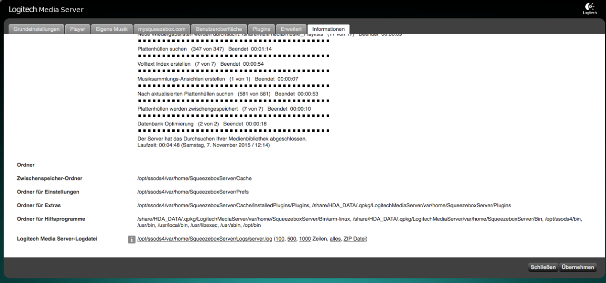

- Die server.prefs liegt bei mir unter "/opt/ssods4/var/home/SqueezeboxServer/Prefs". Ich habe zwar ein QNAP aber da Syno und QNAP beide die SSODS-Umgebung nutzen, dürfte das bei Dir ebenso aussehen.
Genauere Info findest Du im Web-UI: Einstellungen -> Informationen -> Ordner für Einstellungen: - Verfahre wie oben:
- Suche _client:MA:CA:DD:RE:SS:
- Suche den menuItem-Abschnitt. Markiere die Liste, setze sie in die server.prefs auf der Touch ein.
