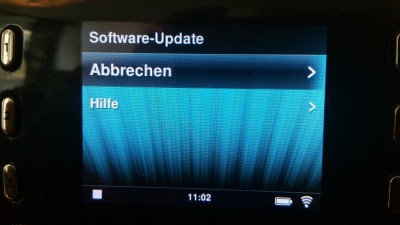

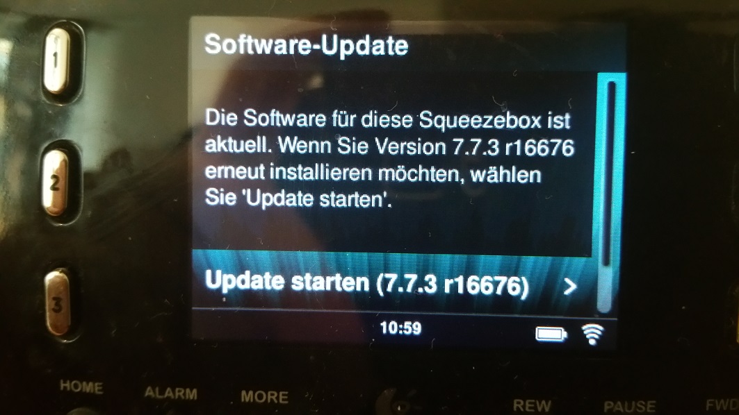

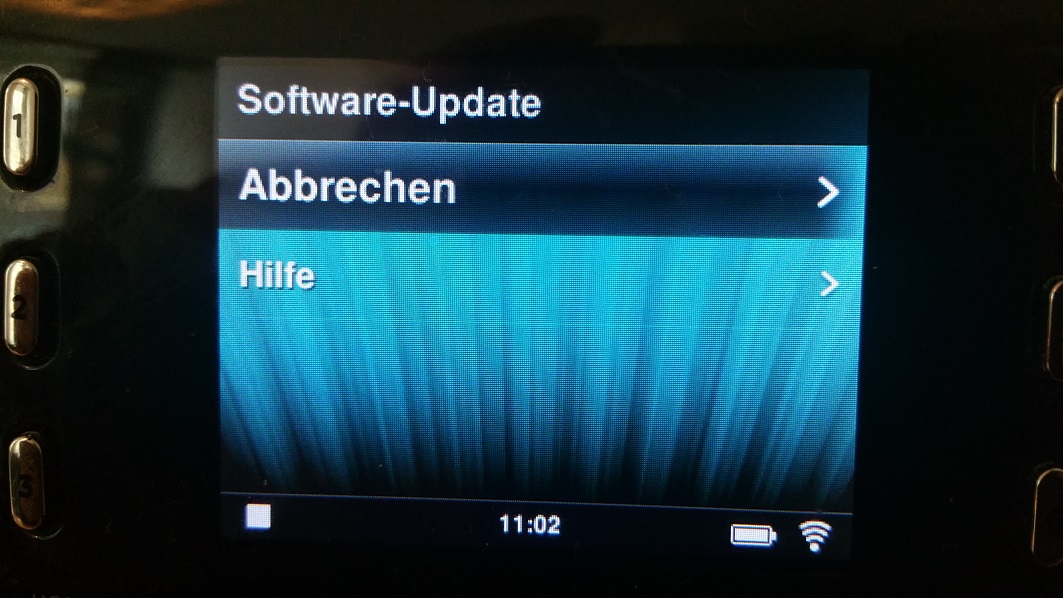

Ich habe in einem englischsprachigen Forum gelesen, dass man das Internet "kappen" soll, also die eingehende Leitung in den Router, so dass sich das Radio eben nicht mehr zu mysqueezebox verbinden kann. Sobald man das aber macht, ist der Punkt "Update" im Radiomenü verschwunden.
Lässt man das Internet an, zieht das Radio das "update" von dort, egal ob man mit mysqueezebox.com oder dem lokalen Server verbunden ist.

Ich hatte ja schon mal erwähnt, dass ein manuelles Update nicht möglich ist...
Der Menupunkt Software ist nur vorhanden, wenn das Radio Internetzugang hat. Unabhängig davon, ob es mit mysqueezebox.com oder dem LMS verbunden ist, zieht es das Update aus dem Internet.
