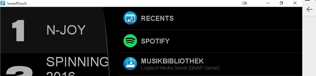

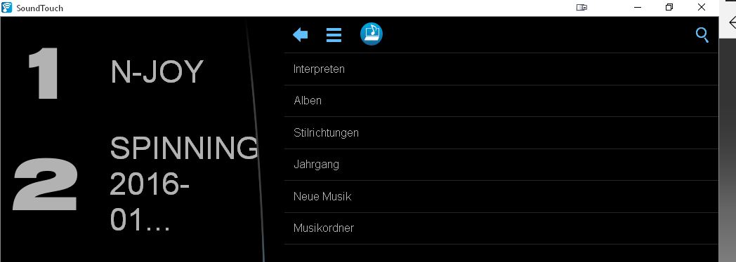

Re: Bose Soundtouch in LMS integrieren
Danke erstmal für die schnelle Hilfe.
Die Soundtouch Software kann jetzt auf den LMS Server zugreifen. Leider zeigt er keine Wiedergabelisten an. (Siehe Foto). Kann man das irgendwo einstellen?
