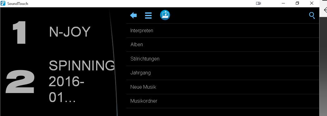

Verfasst: 30. Januar 2016 10:41
von schokkko
Danke erstmal für die schnelle Hilfe.
Die Soundtouch Software kann jetzt auf den LMS Server zugreifen.
Leider zeigt er keine Wiedergabelisten an. (Siehe Foto).
Kann man das irgendwo einstellen?
