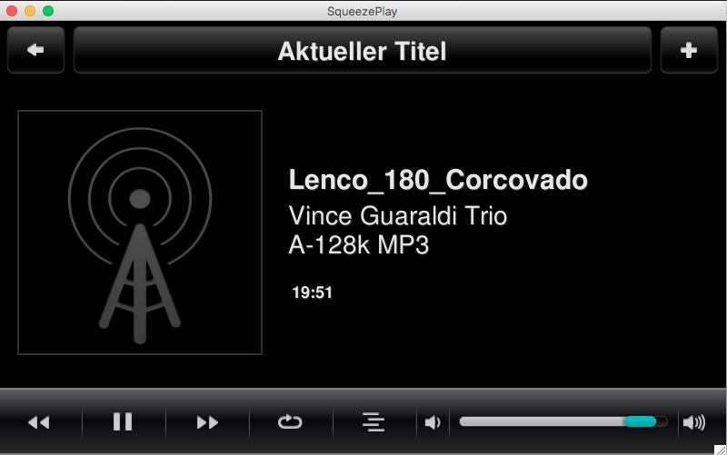

Also, irgendwie hatte ich andere URL's erwartet, wie es sie z.B. für SWR3 gibt, aber das will nichts heißen.
Der Hemnos-Link (zu welchem Radiosender gehört der denn eigentlich?) läuft bei mir seit knappen 20min über SqueezePlay* ohne (deutschsprachige) Werbung. Ab und an mal ein Sprecher, hört sich aber nicht nach commercial an.
Penthouse habe ich bisher noch nicht zum Laufen bekommen (Connection reset bei remote host). Das hatte ich auf der Touch versucht.
*SqueezePlay ist eine Software Squeezebox.
