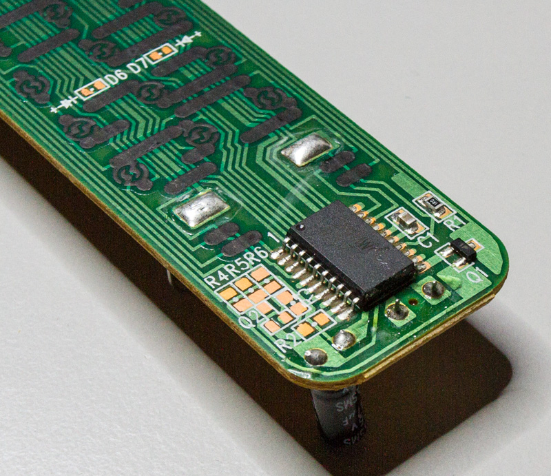

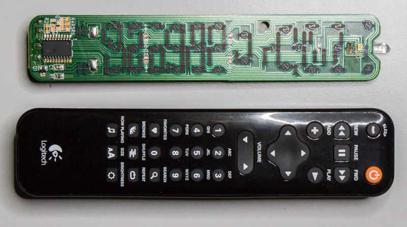

bei der Instandsetzung einer der schwarzen "Candy-Bar"-Fernbedienungen, die z.B. mit der Squeezebox Classic geliefert wurden, ist mir aufgefallen, dass auf der Platine einige Komponenten fehlen. Logitech hat beim Transporter genau diese Fernbedienung mit Hintergrundbeleuchtung geliefert, bei allen anderen Modellen leider ohne. Sechs LEDs fehlen, außerdem R2, R3, R4, R5, R6 und Q2, was vermutlich der Treiber-Transistor für die LEDs wäre.
Da ich keine einzige dieser Fernbedienungen mit Backlight habe, aber dieses gerne nachrüsten würde, wollte ich mal fragen, ob irgendwer von Euch eine hintergrundbeleuchtete Fernbedienung besitzt? Und diese vielleicht mal öffnen würde, um ein Foto vom Innenleben (insbesondere die Ecke unten links) bereitzustellen?

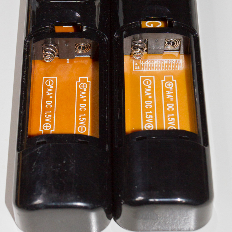

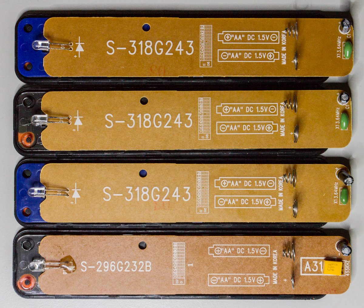

Leider gibt es mehrere Hindernisse, die ich nicht berücksichtigt habe. Erst einmal habe ich alle verfügbaren Fernbedienungen geöffnet und festgestellt:
Tut mir leid, dann wird das wohl nichts mit diesem Projekt...
hast Recht, ich muss leider einiges zurücknehmen
- nur eine hat auf der Platine überhaupt die Positionierung von LEDs vorgesehen - die anderen drei haben keine Lötpads, einen anderen Controller und vermutlich ist dort auch eine Nachrüstung nicht möglich
- zwei von vier haben keinen transparenten Spacer, sondern einen blauen undurchsichtigen, d.h. da würde die stärkste LED-Beleuchtung nicht durchdringen
- die Gummi-Tastenmatte ist bei keiner meiner Fernbedienungen auf Hintergrundbeleuchtung ausgelegt. Man würde allenfalls einen schwachen Schimmer um die Tastenkonturen herum sehen, weil dort das Gummi recht dünn ist. Aber im Vergleich zur echten "Backlit"-Fernbedienung würde die Beschriftung der Tasten dunkel bleibenm weil sie nur aufgedruckt ist und das Gummi dahinter komplett schwarz ist
