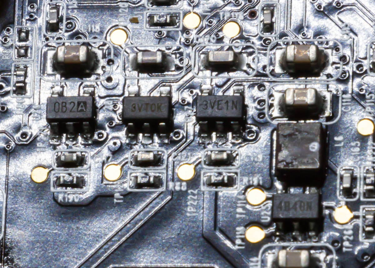

Leider bin ich im Moment aufgeschmissen. Habe soweit rausgefunden, dass der "Power Distribution Switch" (U8) wohl das Zeitliche gesegnet hat. Darum war das gesamte Board ohne Strom. Da dieser Baustein nur Spitzen beim Strom ausfiltern soll, ich die Touch aber vorläufig mit einem Labornetzteil mit Current Limiter betreibe, habe ich mir erlaubt, U8 auszulöten und zu überbrücken. Sollte natürlich auf Dauer wieder ein neuer rein.
Nun habe ich ein sehr schwaches Leuchten am TOSLINK, ansonsten weiterhin keine Regung. Es wird auch nichts wirklich warm auf dem Board und das Netzteil zeigt nur 0.05A. Ich vermute mal, dass mehrere Spannungsregler durchgebrannt sind. Meine Hauptverdächtigen sind U25 bis U28, weil bei allen die +5V Spannung vom Netzteil (eigentlich nach U8) anliegt, jedoch nur 0.8V (bei U26) bzw. gar nichts mehr herauskommt.
Vom Durchmessen habe ich die Erkenntnis, dass der Ausgang von U25 am CE (Chip Enable) Pin von U26..U28 anliegt. Da U25 aber 0V ausgibt, werden die nachfolgenden Regler nicht eingeschaltet. Dann sollte allerdings U26 auch keine 0.8V durchlassen, richtig? Wahrscheinlich hat der auch ein Problem.
Hier ein Bild von den Chips, stark nachbearbeitet, habe leider kein Mikroskop, sondern nur eine reguläre DSLR-Kamera, die da an ihre Grenzen stößt.
Unten rechts: U25, 4B40N
Links: U26, 0B2A
Mitte: U28, 3VT0K
Rechts: U27, 3VE1N
Leider finde ich zu U25, U27 und U28 keine Datenblätter geschweige denn Bezugsquellen. U26 ist wohl ein Torex XC6210 High Speed LDO Regulator, der 3.3V erzeugt. Ich denke, man könnte ein baugleiches Teil eines anderen Herstellers hernehmen, wenn die Pinbelegung gleich ist. Bei den beiden anderen habe ich das Problem, dass die Zielspannung unbekannt ist und kein Katalog diese Deskriptoren kennt, auch in gekürzter Form nicht (3VT0, 3VE1, 3VT, 3VE). Sonst wäre es ja auch zu einfach
Vermutlich kommen die Unbekannten zumindest vom selben Hersteller, weil das Namensschema ähnlich zu sein scheint (Ziffer, Buchstabe, entweder-oder, Ziffer, Buchstabe). Es ist damit jedenfalls nicht Torex, die vergeben die Bezeichnungen anders.
Kennt Ihr diese Bausteine? Oder weiß jemand, was man an den Ausgängen dieser drei bei einer funktionierenden Touch messen kann? Ich schätze ja, dass es noch stabiliserte 1.8V oder 1.2V braucht, aber bin halt nicht sicher, und die Touch hatte ich noch nie hier, weder zur Reparatur noch selbst im Einsatz.
Für Hinweise wäre ich dankbar und Andreas (Themenersteller hier) sicher auch.
Schönes Wochenende Euch allen!
Links: U26, 0B2A
Mitte: U28, 3VT0K
Rechts: U27, 3VE1N

da gibt's leider viele mögliche Ursachen. Mit Glück ist nur ein Spannungsregler durchgebrannt (hat es geraucht oder verbrannt gerochen?), aber es kann auch ein Totalschaden sein, wenn die Spannung bis zum Prozessor durchgeschlagen ist. So leider beim Ersteller dieses Topics passiert, da war nichts mehr zu machen.
Genau sagen kann man es nur in einer entsprechend ausgestatteten Werkstatt nach eingehender Diagnose. Allgemein will ich DIr keine falschen Hoffnungen machen, Logitech hat beim Design der Touch leider überhaupt nicht daran gedacht, dass man ein falsches Netzteil anschließen könnte, entsprechend fehlen Sicherungen und sonstige Vorkehrungen und der Schaden ist schnell groß. Und das, obwohl alle Squeezeboxen praktisch denselben Netzteilanschluss haben. Echt übel.
Ich habe mit der Touch leider immer noch kaum Erfahrungen und kann daher nur anbieten, mir das Gerät mal anzuschauen und soweit möglich durchzumessen.
Hast ja am Verlauf dieses Threads gemerkt, dass auch nicht viel Feedback mit technischer Hilfe kommt. Das ist kein Vorwurf in irgendeine Richtung, ich hatte das bereits befürchtet. Die neueren Squeezebox-Geräte (vor allem Radio und Touch) laufen entweder ganz oder gar nicht, und dank der hohen Integration ist die Fehlersuche um so schwieriger, je jünger das Gerät ist. Dokumentation gibt Logitech nicht raus, also sind da alle ganz auf sich alleine gestellt. Ich hatte gehofft, die Community hier könnte vielleicht das erforderliche Wissen zusammentragen, aber selbst kann ich als reiner Hobbyist gar nicht so wahnsinnig viel beitragen.
Dass es sonst auch niemand zu wissen scheint, spricht eher dafür, dass alle relativ ratlos sind. Nicht nett von Logitech, weder Support zu leisten, noch Dokumentation zur Verfügung zu stellen. Und nachdem die Squeezebox-Serie abgesehen vom UE Radio nun praktisch eingestampft ist, kann man nur noch von den Geräten zehren, die am Markt sind. Neugeräte gibt es eher nicht mehr.

Ich hatte da mal recherchiert und folgendes herausgefunden:
Allerdings kann ich Dir leider keine Hoffnung machen, dass ein Austausch etwas bringt, selbst wenn man wirklich jedes dieser Teilchen ersetzt. In dem Moment, wo die ganzen Spannungswandler durchgehen, scheint auch der Prozessor beschädigt zu werden, zumindest ist das Ausmaß des Schadens deutlich größer als man sehen kann. Ich habe schon 5 oder 6 Touch zum Reparaturversuch hier gehabt mit teilwese unterschiedlichen Brandstellen, und keine einzige ließ sich wiederbeleben.

die übrigen Antworten finden sich eigentlich weiter oben. Spannungen alleine werden nichts helfen, weil die auch vom Betriebszustand abhängen. Die sind auch nicht leicht zu messen, denn vieles ist verdeckt, wenn die Touch zusammengesteckt ist, und immer besteht die Gefahr, beim Messen etwas kurzzuschließen. Ich habe deshalb bisher keine umfangreicheren Messungen gemacht, um nicht noch eine intakte Touch aus meinem Bestand zu zerschießen. Das tun die ja offenbar ganz gerne auch von selbst. Einige sind von selbst hochgegangen, ohne dass ein falsches Netzteil angesteckt war. Quasi Zeitbomben, und das deckt sich ganz gut mit dem UE Smart Radio, bei dem ähnliches passiert.
