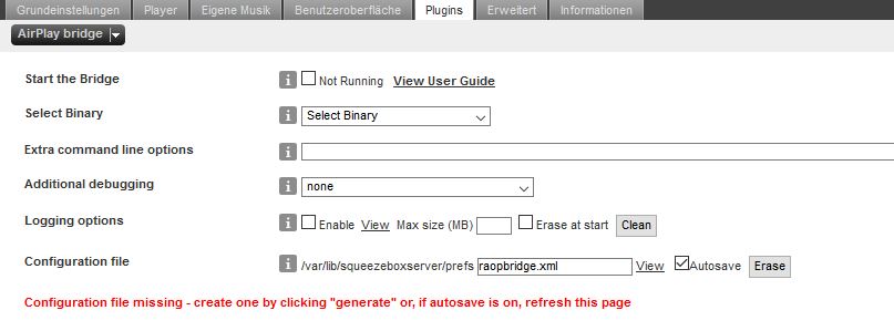

ich hab bei beiden Plugins keine Ahnung was ich da eintragen soll. Vor allem bei der Wahl der Binaries
Dieser Teil scheint mir bei beden gleich:

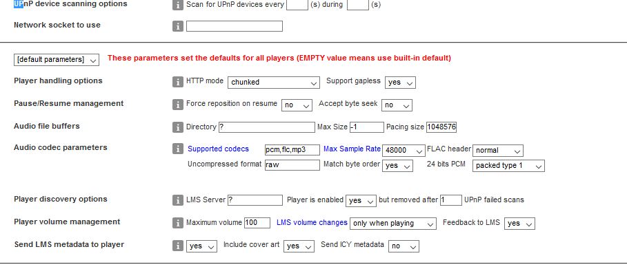

bei der DLNA Bridge gibts noch einiges zusätzlich

Ich habe die arm6vhf, oder so, ohne "static" zufällig ausgewählt und bei meinem einzigen AirPlay-Gerät funktioniert es so.
Die unteren Einstellungen kannst Du ja mal lassen oder bisschen rumspielen. Ich habe mich noch nicht weiter mit beschäftigt.

Hi karlek
du meinst also die Binaries betreffen das Airplay-Gerät? Nicht den Server?
Airplay-Gerät wäre ein Yamaha A3050
Wens niemand weiß müßte ich halt testen. Dauert natrlich etwas mit dauerndem Neustart des Servers
Edit: aber wenns die Clients betrifft wärs ja doof. Dann würde ja jeweils nur ein Client funktionieren, oder mehrere nur wenn sie zufällig dieselbe Einstellung brauchen

Nein, die ist schon für den Server. Und da ich auch nen RasPi 3 habe, könnte es bei Dir auch passen.
Meines Wissens musst Du aber nicht den Server Neustarten, wenn Du etwas änderst, sondern nur die Bridge vorher aus, dann wieder an machen.

okay
hab das jetzt so gesetzt und kriege die zusätzlichen Parameter
Hast du die VolumeSettngs auf Standard gelassen
Verstehe nicht wirklich was das alles bewirkt
