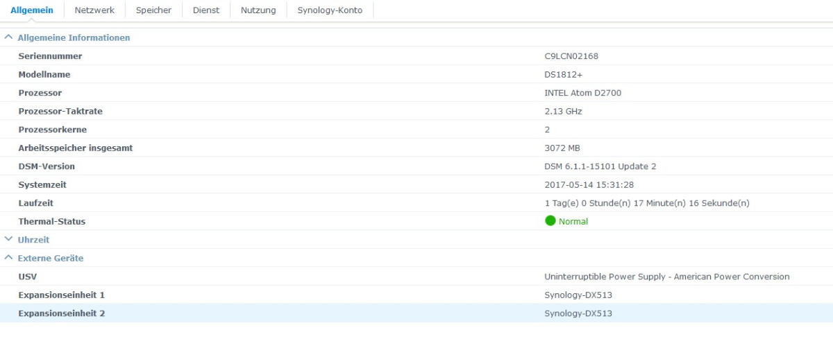

ich verstehe nicht so viel vom nas. der prozessor ist wohl der
intel atom d2700
mein synology ist das ds 1812+ mit den zwei erweiterungen dx-513.
arbeitsspeicher 30272 mb
prozessor-taktrate 2.16 ghz
sicherlich eine schwache konfiguration. man hat mir von technikerseite immer bestätigt, dass das für meinen zweck ausreichend sei.

Dein NAS ist (leider ) nicht so schwach. Für den Normalbetrieb hat es genug unter der Haube.
Bliebe noch die Hypothese, dass es am transkodieren liegt. Was sind sind es denn nun für Dateiformate, die Du abspielen lässt?

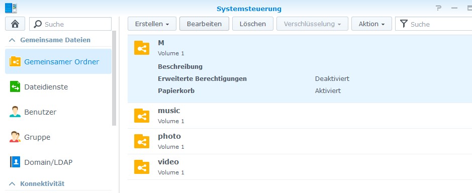

auf meinem nas finde ich unter "Systemsteuerung-Gemeinsame Dateien-Gemeinsame Ordner" den eintrag
m > Volume 1 > erweiterte berechigungen deaktiviert
der müsste wohl aktiviert werden.
unter dem reiter "erweiterte berechtigungen" findet sich das kästchen "erweritere freigabeberechigungen aktivieren", welches ich wohl anklicken muss. unter dem reiter "erweitert" wird allerdings darauf hingewiesen, dass, wenn man ständig auf dem nas in den dateien arbeitt, die deaktivierung eine bessere leistung bringe.

Ist m Dein Musikordner? Dann ist die Freigabe bereits erstellt. Du musst (und sollst!) nichts weiter einstellen.auf meinem nas finde ich unter "Systemsteuerung-Gemeinsame Dateien-Gemeinsame Ordner" den eintrag
Diesen Ordner erreichst Du z.B. im WIndowsexplorer, indem Du in dessen Adressleiste
\\IP.Deines.NAS\m
Dazu musst Du die IP Deines NAS kennen, und die schreibst Du dann anstelle des "IP.Deines.NAS". Vergiss die Schrägstriche nicht, die gehen "andersrum" (backslashes).
