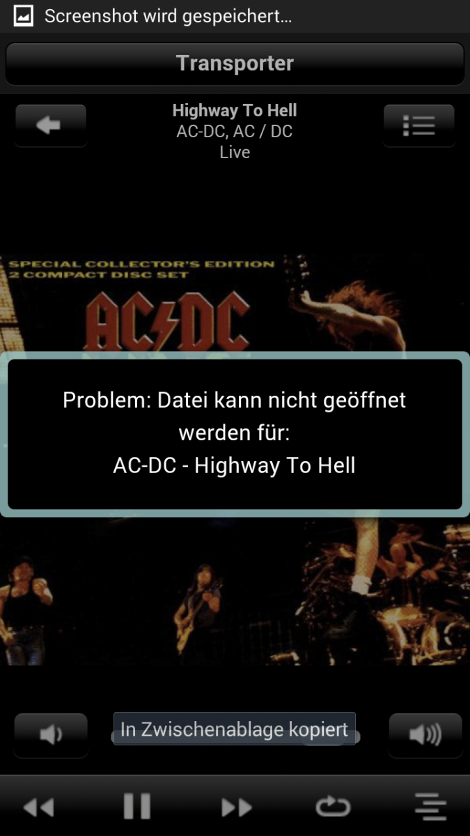

Soweit läuft auch alles gut, die Einstellungen sind wie gehabt, allerdings können nunmehr meine allesamt im Format .wav vorliegenden Musikdateien (rund 10.000 Titel) nicht mehr abgespielt werden.
MP3 geht, Flac geht, Internetradio geht. Nur .wav-Dateien werden nur kurz "angespielt" (ohne Ton, nur die Sekundenanzeige geht, Cover wird angezeigt) und dann kommt eine Fehlermeldung, siehe Screenshot (Smartphone-App).

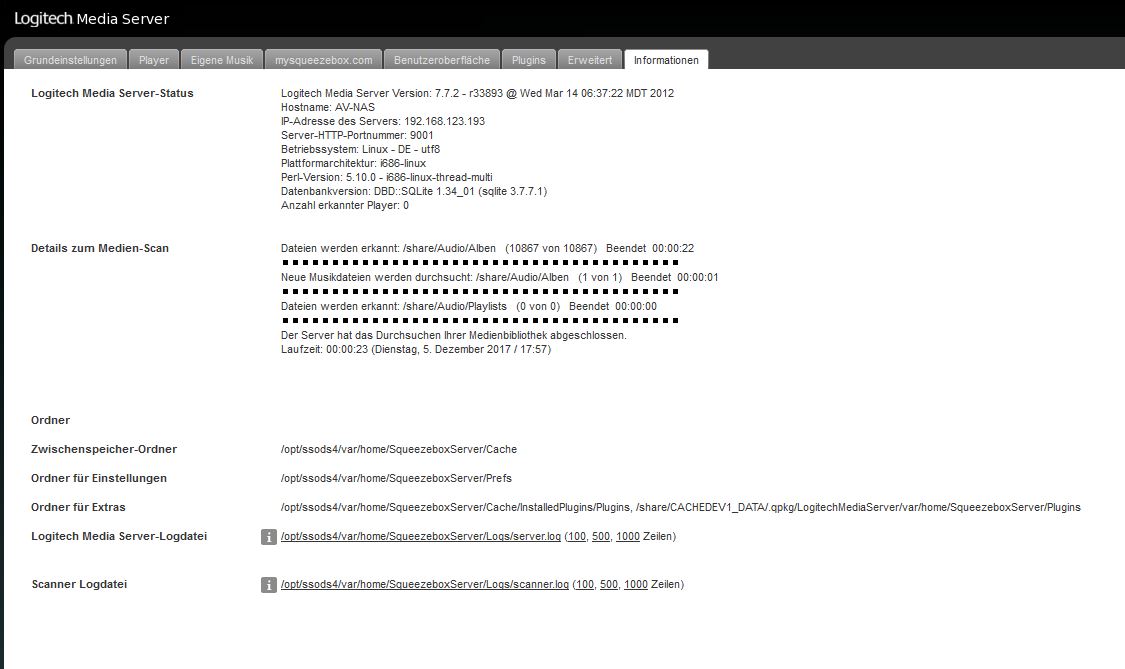

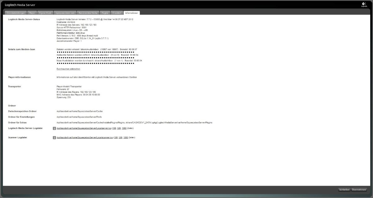

Was mir allerdings nunmehr noch aufgefallen ist, ist dass das Einlesen der Bibliothek nicht ordnunsggemäß funktioniert, siehe screenshot. Da man immer wieder liest, dass playback-Probleme mit dem nicht vollständigen Einlesenen der Bibliothek in Zusammenhang stehen... könnte da der Ansatz liegen. Bloß - was tun?

Dann schau mal ins Scanner Log. Link dazu auf Deinem Screenshot unten.

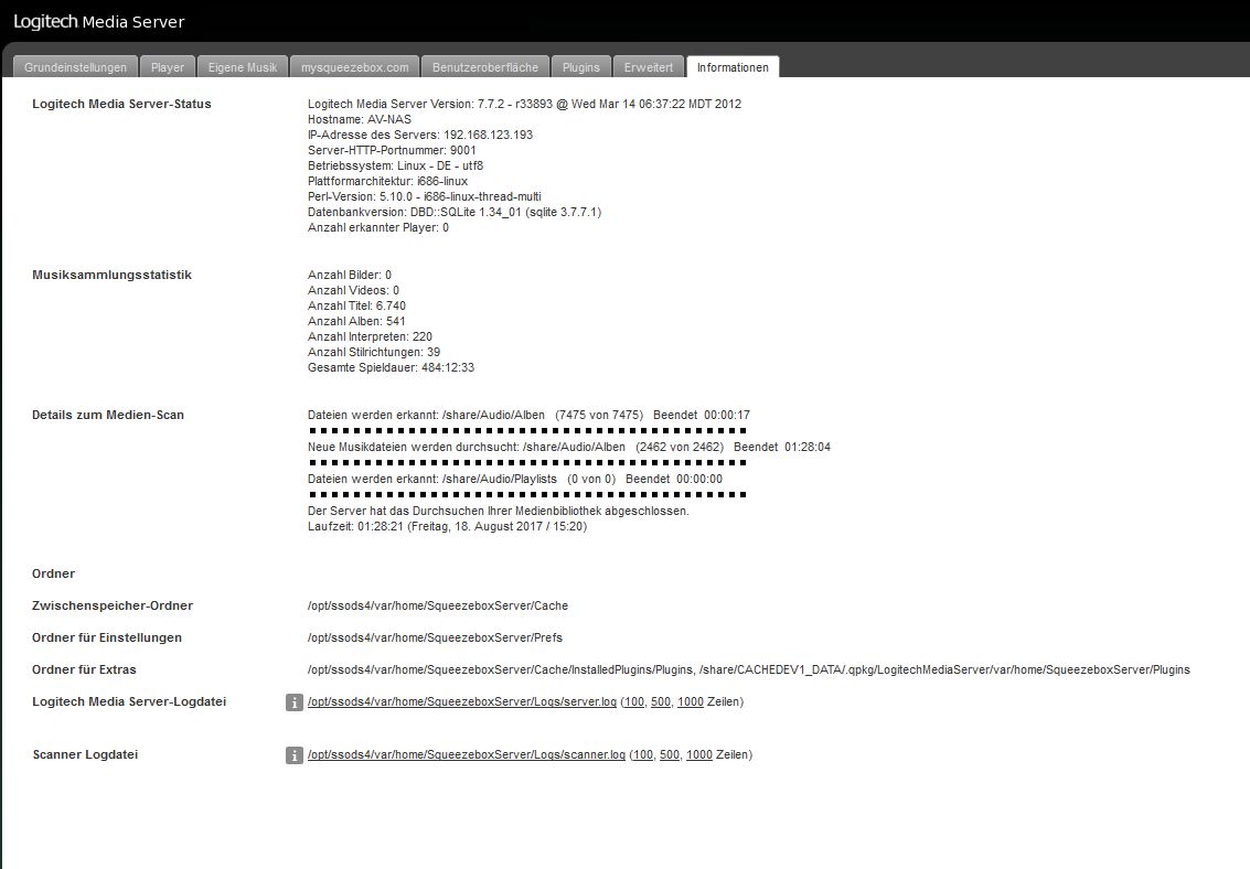

So, hier ist das Scanner log, wobei hier mal wieder der typische Vorführ-Effekt greift. Letzte Tage wollte der Scan nicht abschließen, heute ging's reibungslos.
Allerdings ist die Ergebnisdarstellung anders als zuvor, vgl. weitere screenshots "Logitech_info_alt/neu"...
Irgendeine Idee?
Irgendeine Idee?
Beste Grüße,

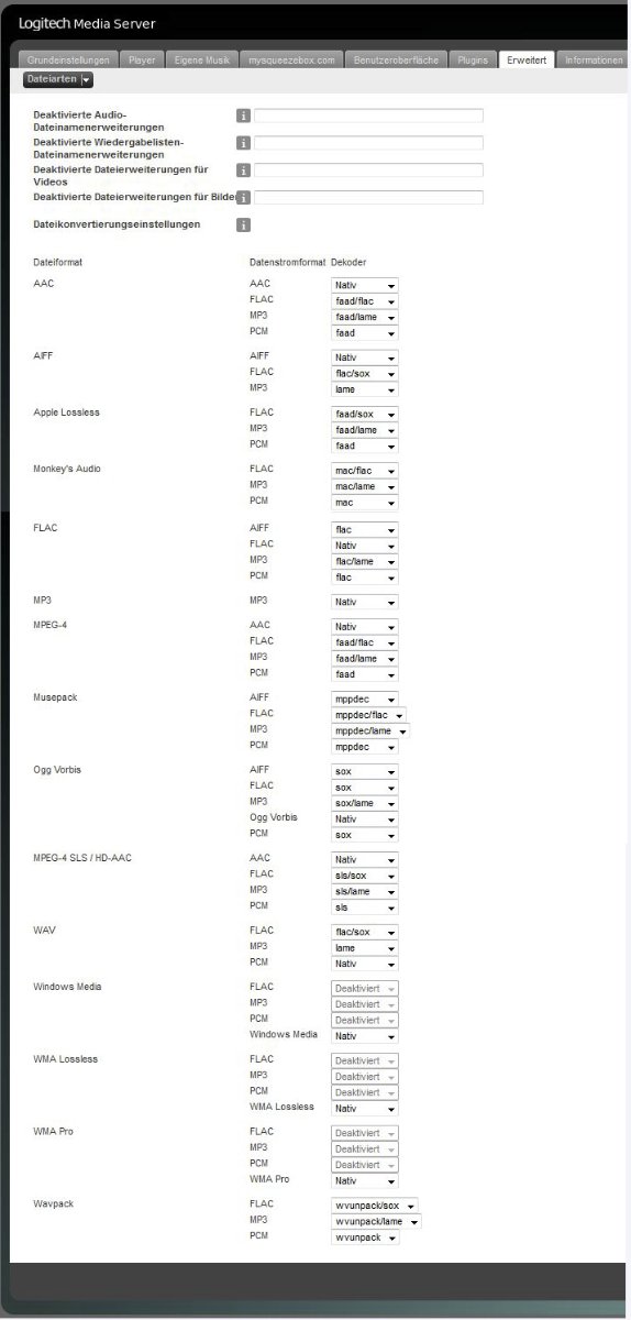

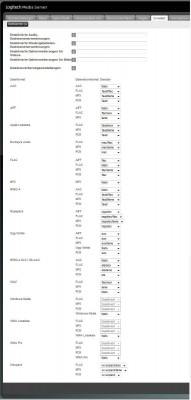

Als Anhang der Server-Log sowie ein Screenshot der Einstellungen unter Erweitert/Dateiarten.
Irgendwas scheint tatsächlich mit der flac/sox-Kiste bei .wav-Datein nicht zu funzen....

sorry für die Verzögerungen, bin leider nur zu selten daheim... ganz herzlichen Dank jedenfalls für Deine Unterstützung und das "dran bleiben"!!

Dann hast Du viele Fehlermeldungen derart, dass sox und flac nicht im angegebenen Pfad gefunden wurden. Dem solltest Du eventuell doch mal nachgehen, siehe Link weiter oben.
