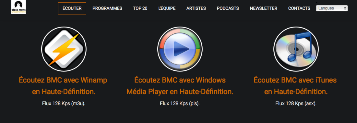

Manchmal dauert das halt ein wenig und man muss sich ein wenig umsehen. Funklopedic habe ich übrigens gefunden, versuch die mal:
http://funklopedikproject.com/stream/bmc.m3u
Man muss halt auf der Écouter-Site von BMC genau hinsehen und nach unten scrollen.

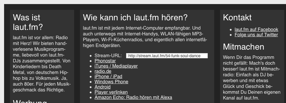

So, und die URL für 54... habe ich auch auf der von Dir verlinkten Seite entdeckt:
Wie gesagt, clever hinschauen und scrollen. Das kann (noch) kein Endgerät für beliebige Sendestationen. :)

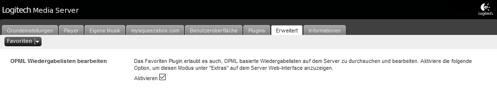

Ich habe im LMS nach Möglichkeiten gesucht, die Favoriten umzubenennen, aber keine gefunden. Angeblich soll das möglich sein mit dem PlugIn Favoriten,

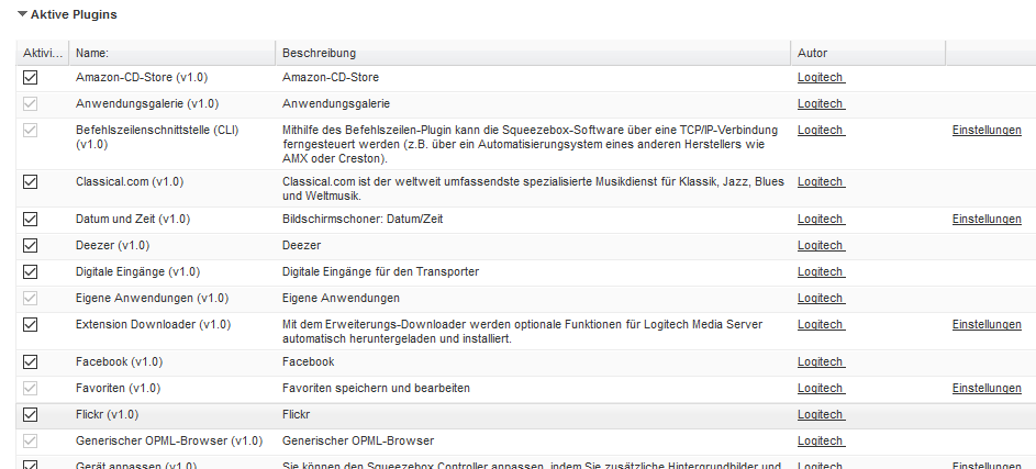

das auch in meiner PlugIn-Liste auftaucht und angehakt ist - leider aber ausgegraut. Genau das gleiche beim generischen OPML-Browser.
Gibt es eine andere Möglichkeit?
