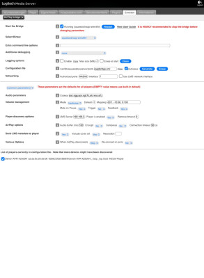

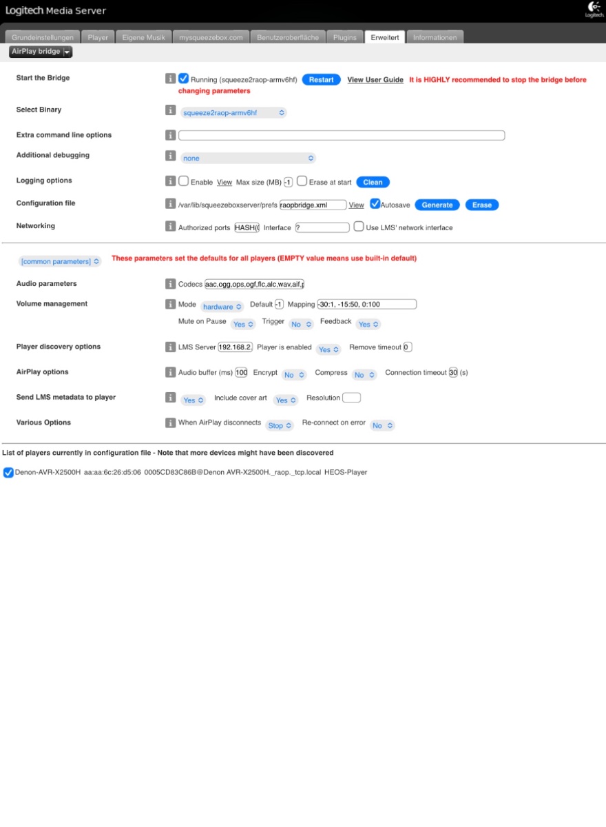

Guten Tag zusammen,
Ich wollte jetzt kein neues Thema eröffnen evtl kann mir einer bei dem AirPlay Plugin helfen.
Ich habe neuerdings Probleme mit dem
Airplay Plugin. Auf einem Raspberry Pi ist der LMS v 8.2.0 installiert. Das AirPlay Plugin soll einen Denon einbinden. Dies hat in der Vergangenheit auch gut funktioniert. Ich vermute es hängt evtl. mit den Updates vom Denon Receiver zusammen. Das Problem:
Sobald ich ein Musiktitel (z.B. über Spotty oder lokal) und auf weiter klicke, stoppt er die Wiedergabe. Es sieht so aus als würde der Denon disconnected (ist ja auch im AirPlay Plugin so eingestellt siehe Anhang).

Re: Squeezebox als Airplay Lautsprecher nutzen: ist Fremdsoftware nötig? Wenn ja welche?
Hi!
Das log zeigt einen Ausschnitt, der die uPnP-Bridge betrifft. Die hat nichts mit der AirPlay-Bridge zu tun.
Falls Du Doch mit AirPlay verbindest: das Plugin kann nur AirPlay, nicht AirPlay 2. Wenn durch das Update, das Du erwähnst, AirPlay 2 implementiert wurde, könnte es daran liegen.
Hast Du es schon mal mit der Einstellung Reconnect Dingenskirchen Ja probiert?
Ich meinte die Einstellung Re-connect on Error rechts unten in Deinem Screenshot.Jojo2334 hat geschrieben:Update sollte ja dann schon 2018 installiert worden sein
Was meinst du mit reconnected? Also ich habe das Plugin schon rausgenommen wieder reingenommen etc.
Ob das Update nun etwas damit zu tun hat, weiß ich dann nicht. Das hast Du ins Spiel gebracht.
