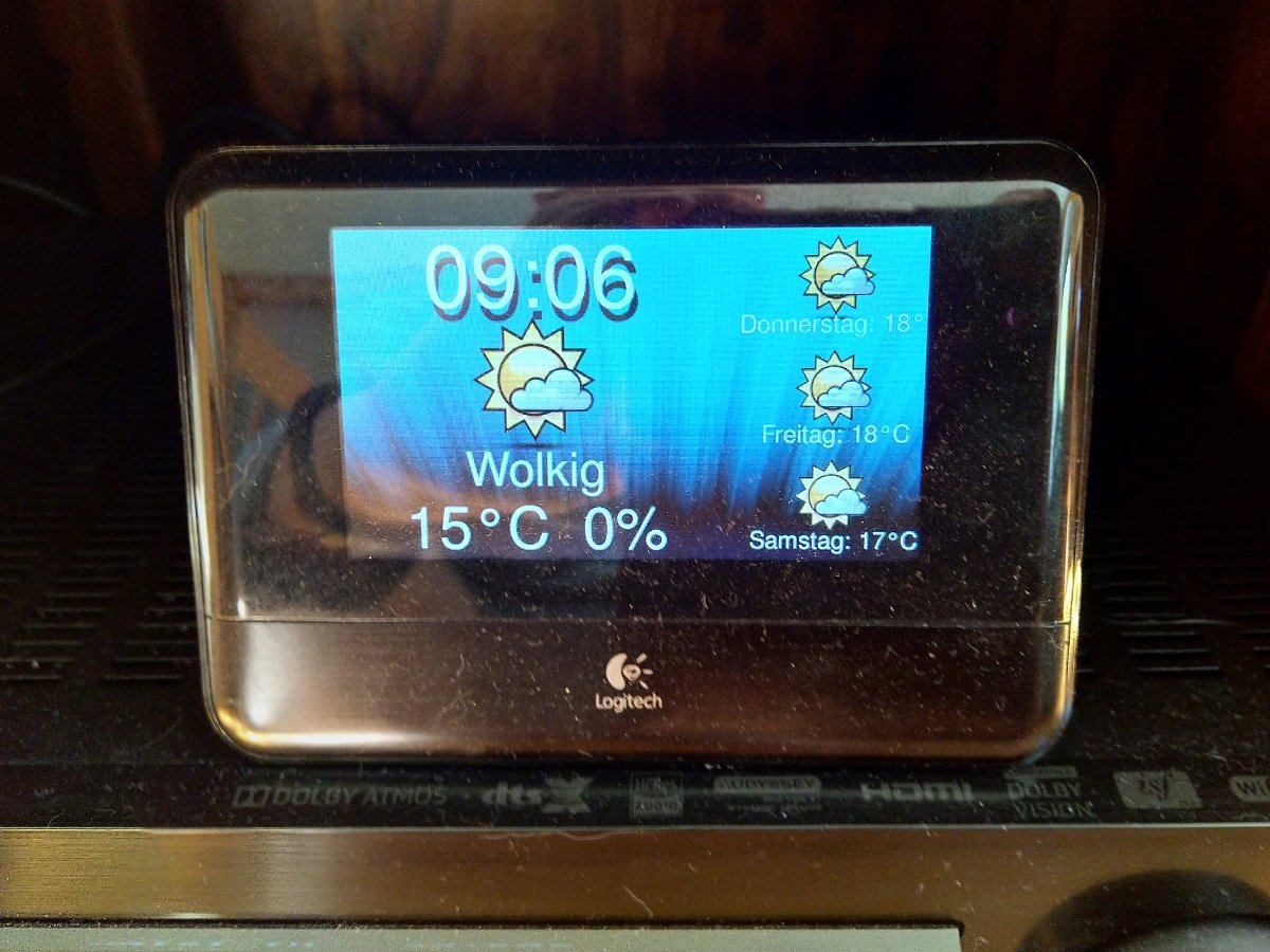

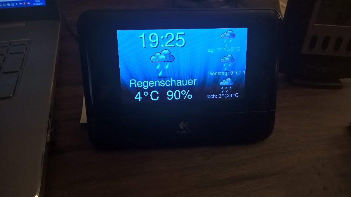

Hallo, letztes Wochenende hatte ich Muse und habe mich der nicht mehr funktionierenden Wetter-App gewidmet.
Jetzt läuft SuperDateTime als WetterApp.

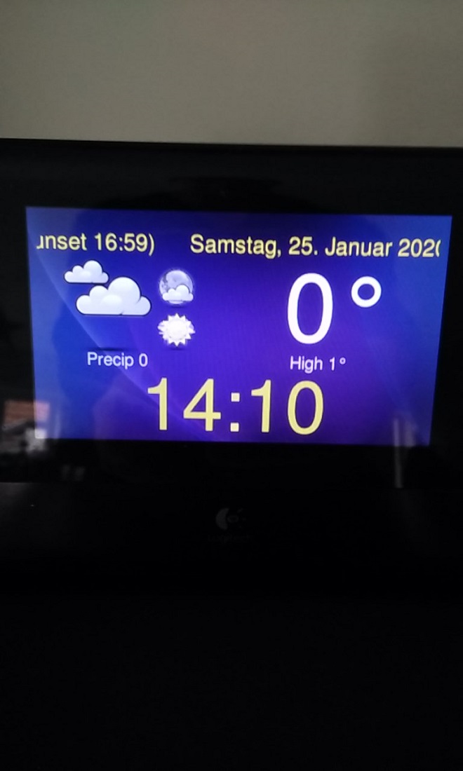

Ich habe mich jetzt auch mal damit beschäftigt. Soweit habe ich es jetzt hinbekommen den Bildschirmschoner SDT Weather Celsius zu aktivieren.
Die Darstellung sieht bei mir anders aus. Hast du einen andren Bildschirmschoner verwendet oder programmiert?

Re: Wetter-App läuft wieder
Ja, ich habe die SDT Weather Celsius -touch.txt editiert.
