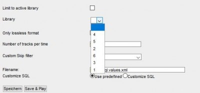

Das Problem:
Bei einem Neustart des Rasperry Pi löscht er mir den Eintrag "Libary", sodass er mir beim Abspielen meldet, dass keine Lieder abspielt (richtige Meldung nach falschen Einstellungen). Somit ist keine Einstellung mehr in der erstellten Playlist vorhanden. :evil: :evil:
Wenn man einen einfachen Neustart des Servers macht reicht es jedoch nicht dafür aus, dass er den Fehler macht. (sudo /etc/init.d/logitechmediaserver restart). Dieser tritt nur bei kompletten Neustart des PCs auf. :o

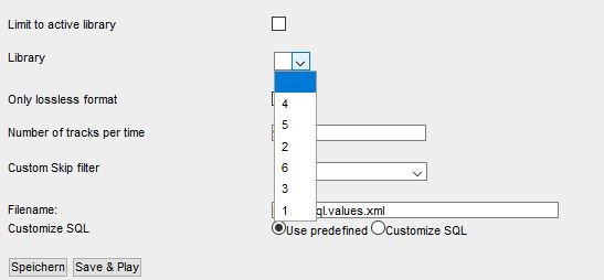

Unter Libarys kann ich folgende Sachen auswählen (alle Libarys, die ich mit dem Multi Libary Tool erstellt habe):
Wenn ich dort etwas auswähle und speichere, "wirft er mir wieder diese Auswahl raus" und springt in das leere Feld, wenn ich den Raspberry neustarte.

Von welchem Plugin ist das jetzt?
Im Screenshot wird ein Dateiname durch das Auswahlmenü überdeckt. Wo wird diese XML gespeichert?

Die Einstellungen oben ist bei der Konfiguration einer Playlist unter "Hauptmenü>SQL Playlist>Bearbeiten der Playlist. Der Name unten ist der Name der Datei, unter dem die Playlist gespeichert ist. Diese Datei wird dort gespeichert, was man in den Plugin Einstellungen festlegt. (In meinem Falle liegt das auf dem NAS)
Dennoch hast du mich noch auf die Idee gebracht nochmals die Zeilen zum Mounten sowie des Restarts aus der Datei rc.local zu entfernen und den Punkt "Auf Netzwerk warten beim Booten" angeklickt. Somit sind wir wieder beim alten Problem angelangt, dass er das Programm zuerst startet, bevor er auf das NAS zugreifen kann, da er nun alles Ordnungsgemäß ausführt. (Libary wird gespeichert)
