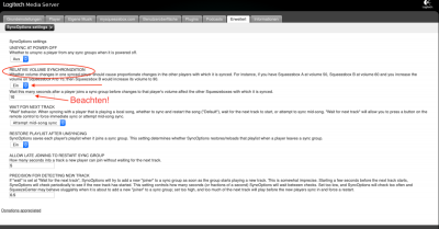

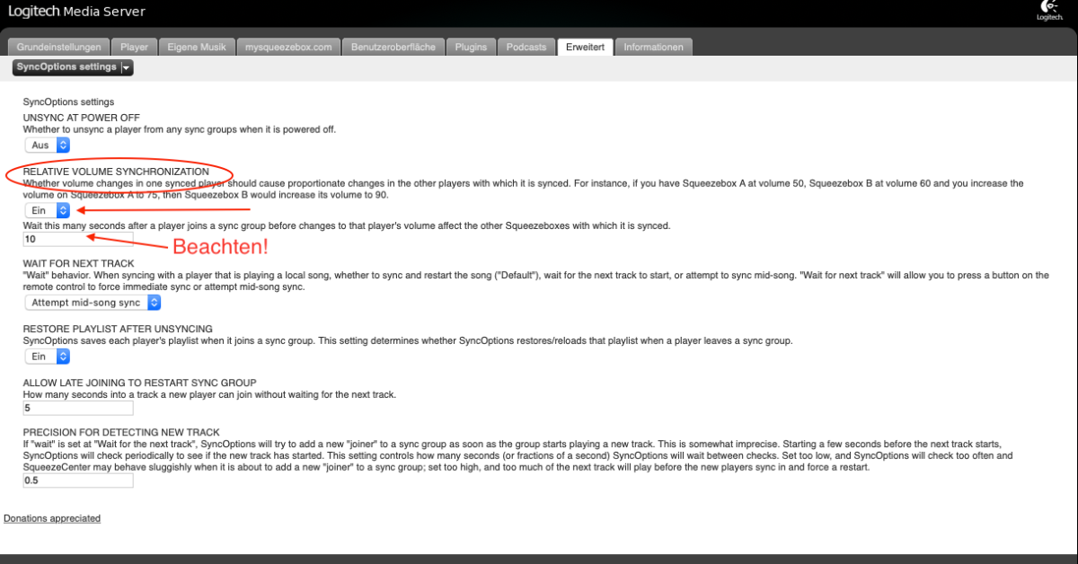

Ich nochmal. Mir ist nie ganz klar, was Ihr immer so macht, oder nicht macht, wenn etwas nicht so funktioniert, wie Ihr es Euch vorstellt.
Ich würde im Plugin die relative Lautstärkenregelung aktivieren und alles andere mal abschalten. Das insbesondere, dass bis zum nächsten Titel gewartet wird.
Dann würde ich bei zwei Player deutlich unterschiedliche Lautstärken einstellen, sie synchronisieren, und dann die Lautstärke eines Players deutlich ändern. Und dann die Lautstärken beider Player auslesen.

Ich habe das Plugin nun mal bei mir aktiviert und die Relative Volume Synchronization angewählt.
Ergebnis:
Ohne die per Player-Einstellung Lautstärke synchronisieren
- Radio links Vol 40 - Radio rechts 50
- Synchronisiert
- Radio links Vol auf 50 erhöht --> Radio rechts zieht mit auf 63
- Synchronisiert
- Radio links Vol auf 50 erhöht --> Radio rechts zieht mit auf 50
- Relative Volume Synchronization AN
- per Player Lautstärke synchronisieren AUS
