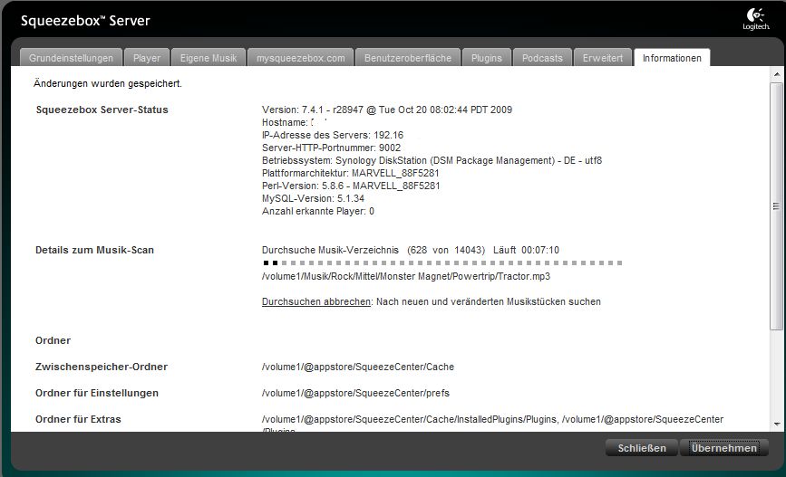

  • Zum indexieren der Musiksammlung klickt man auf Einstellungen - ein neues Fenster öffnet sich.
  • Unter Grundeinstellungen könnte man nun die Pfade ändern, oder man startet gleich durch, in dem man auf Musiksammlung durchsuchen
  • Nun wird die Sammlung anhand der ID-3 Tags indexiert.
  • Den Status kann man sich unter der Registerkarte Informationen anschauen:
  • Je nachdem wie groß die Sammlung ist, kann man nun ins Bett gehen (für meine Sammlung braucht die Software auf der DS hochgerechnet etwas über 2,5 Stunden). ;)
