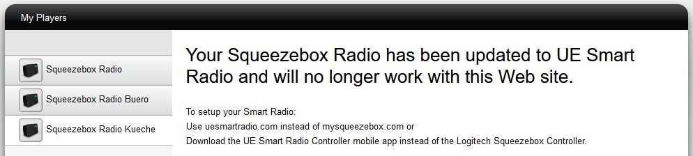

Daher bin zum ersten Mal seit Jahren mal wieder auch auf der Website mysqueezebox.com gewesen... und nun etwas verwirrt:
- Unter "Remote Control" bekomme ich nur das Radio meiner Eltern aufgeführt, die beiden Geräte in meinem Netzwerk nicht.
- Unter "Players" finden sich alle drei Geräte - jedoch mit unterschiedlichen Funktionen zu Disconnet oder Update to UE Smart Radio - mal ausgegraut - al nicht. Besonders verblüffend finde ich, dass mein Küchenradio hier immer noch als UE Device geführt wird. Besonders letzteren Punkt würde ich gerne geändert wissen: also wie kann ich mein Küchenradio hier auch wieder als SB Radio geführt bekommen?
