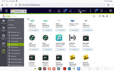

Re: Abschaltung mysqueezebox
Also bei mir sieht die Auswahl in Appcenter so aus

- Beiträge: 81
Du brauchst das AppCenter von My Qnap: https://www.myqnap.org/install-the-repo/mschlapp hat geschrieben: 23. März 2024 20:46 Also bei mir sieht die Auswahl in Appcenter so aus
