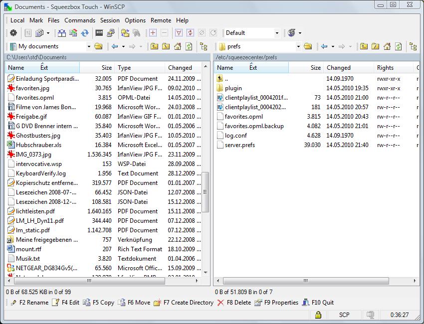

Dann startet das Programm:
Im rechten Fenster wird die Box angezeigt, im linken euer PC
die favorites.opml findet ihr auf der Box unter /etc/squeezecenter/prefs

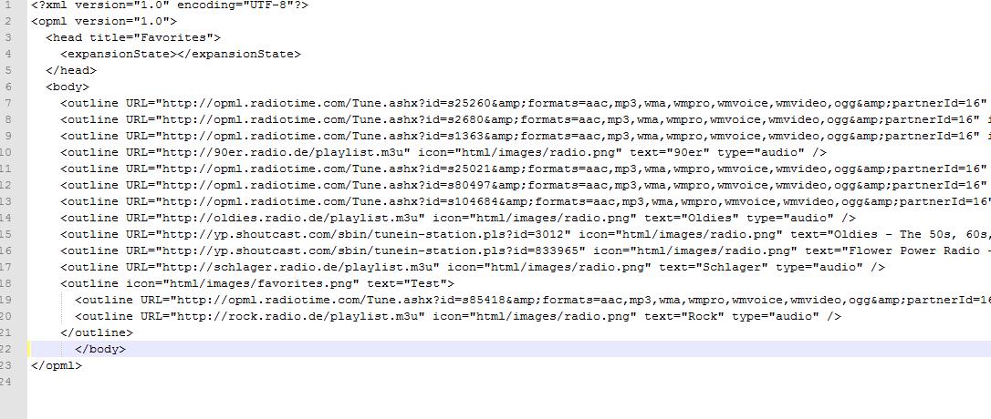

5. die Datei auf den PC kopieren und mit Notepad++ öffnen
das sieht dann so aus:

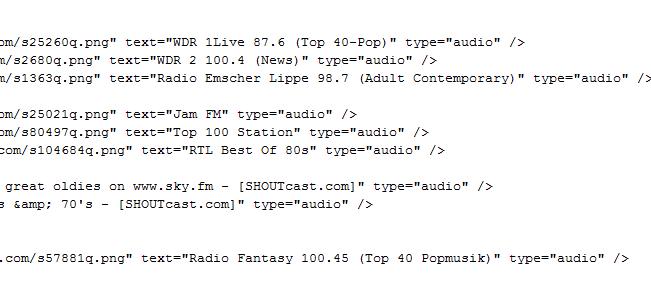

den Namen des Senders findet man meist am Ende der Zeile wenn man nach rechts scrollt
Wie man sieht beginnt ein Favorit immer mit
<outline URL=.................
da fügen wir als erstes mal ein paar Absätze ein um das Ganze etwas übersichtlicher im Editor zu gestalten (auf der Touch sieht man diese Absätze natürlich nicht). Dann kann man per Copy&Past den jeweiligen Sender an die gewünschte Stelle verschieben. Nicht vergessen an der ursprünglichen Stelle zu löschen
