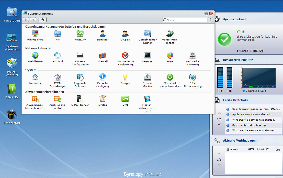

Hier mal ein Bild wie die Systemsteuerung in der DSM aussieht.
Re: Squeezebox und Synology DS 411j
Du könntest mal unter DSM-Einstellungen, Energie, Anwendungsberechtigungen und im Applikationsportal stöbern.
cele4
Beiträge: 42
Registriert: 20. November 2011 15:10
SqueezeBox Server läuft auf: Windows XP
Beitrag von cele4 »
Unter DSM-Einstellungen kann ich: HttP-Dienst, Sicherheit, Router-Port einstellen.
Bei Energie habe ich die HDs NICHT in den Ruhezustand versetzt.
Bei Applikationen ist nix
Dann versuch ein DSM update.
