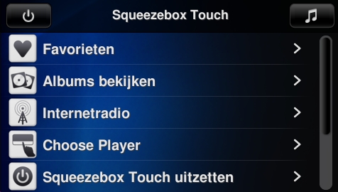

Jetzt auch Menü ändern möglich.
Beitrag von harmony895 »
Für die experimentiere unter auch, ab der letzte Beta Version 7.6.0. und Firmware 7.6.0-r8997
ist es jetzt möglich selber die Menü zu andern wie er wollt.
Zum ausprobieren kann man auch die letzte Version der Squeezeplay nutzen.
Items verschieben oder verbergen.
Dies gilt sowohl fur der Touch/Radio und Controller.
Mann geht auf ein Menü stehen und druckt auf der PLUS(+).
Dass Menü ist im Moment nur in Englisch.
