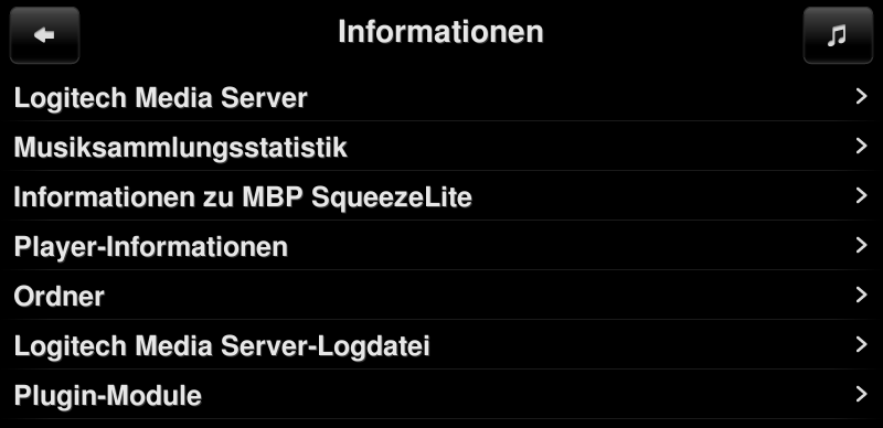

Re: Menue Punkte anordnen
Also, ich habe es mir mal angesehen... und es sieht vielversprechend aus.
- Auf dem Touchserver findest Du die Datei server.prefs unter /etc/squeezecenter/prefs .
Diese Info findest Du auf der Touch unter Einstellungen -> Erweitert -> Informationen zur SqueezeBox -> Ordner (siehe Bild).
Dort sind tatsächlich die Einstellungen für die SB-Player hinterlegt. - Die gewünschten Einstellungen findet man im entsprechenden client-Abschnitt der server.prefs:
- Suche den Beginn des Abschnittes.
_client:00:04:20:xx:xx:xx:
Dabei steht hinter "_client:" Die MAC-Adresse Deiner Boom.
Ein gutes Stück weiter unten (bei mir sind das ca 130 Zeilen, achte Du aber darauf, dass Du Dich nicht im nächsten "_client"-Abschnitt befindest!) kommt dann das Arrangement der Menüeinträge (unten stehend das original vom TouchServer):Code: Alles auswählen
menuItem: - NOW_PLAYING - BROWSE_MUSIC - RADIO - PLUGIN_MY_APPS_MODULE_NAME - PLUGIN_APP_GALLERY_MODULE_NAME - FAVORITES - GLOBAL_SEARCH - PLUGIN_LINE_IN - PLUGINS - ALARM - SETTINGS - SQUEEZENETWORK_CONNECT - MUSIC_STORES
- Das änderst Du jetzt mit dem Texteditor von WinSCP (falls der sowas hat, ich denke schon) so, dass es zum Aussehen bei Verbindung der Boom mit dem LMS passt. Wie man genau mit WinSCP editiert, kann ich allerdings nicht sagen. Ich nutze einen Mac.
- Suche den Beginn
- Am einfachsten ist, Du kopierst den entsprechenden Teil aus dem LMS
- Die server.prefs liegt bei mir unter "/opt/ssods4/var/home/SqueezeboxServer/Prefs". Ich habe zwar ein QNAP aber da Syno und QNAP beide die SSODS-Umgebung nutzen, dürfte das bei Dir ebenso aussehen.
Genauere Info findest Du im Web-UI: Einstellungen -> Informationen -> Ordner für Einstellungen: - Verfahre wie oben:
- Suche _client:MA:CA:DD:RE:SS:
- Suche den menuItem-Abschnitt. Markiere die Liste, setze sie in die server.prefs auf der Touch ein.
- Eventuell muss man nun Touch und/oder Boom neustarten. Ich glaube aber nicht.
