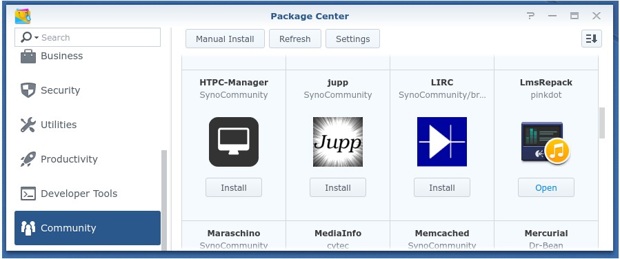

gibt es ein bild, dass das paket-zentrum des synology-nas zeigt (siehe unten).
da gibt es den unterpunkt "community". hier ist dann der lmsrepack aufgelistet!!
ABER: bei mir (siehe zweites bild) gibt es den nicht. so weiss ich also nicht, wie ich zu lmsrepack kommen soll?
jakob

Nach dem ersten Post in dem verlinkten Thread muss man wie folgt vorgehen:
  1. Paketzentrum-Einstellungen-Vertrauensebene auf "Jeder Herausgeber"
  2. Paketzentrum-Paketquellen-Hinzufügen
    "Name": LmsRepack
    "Ort": http://server.pinkdot.nl/sspks/
  3. Stoppen von LMS und/oder LMSUpdate auf dem NAS (falls es läuft).
  4. Paketzentrum-Community "LmsRepack" installieren
  5. Nach der Installation kann man die neue Version unter IP.des.NAS:9009 erreichen.
    (pinkdot nimmt für seinen LMS also einen anderen Port!)

hallo karlek,
nochmals vielen dank. deine anweisungen haben geholfen. ich habe nun lmsrepack 7.9.1 auf dem nas.
