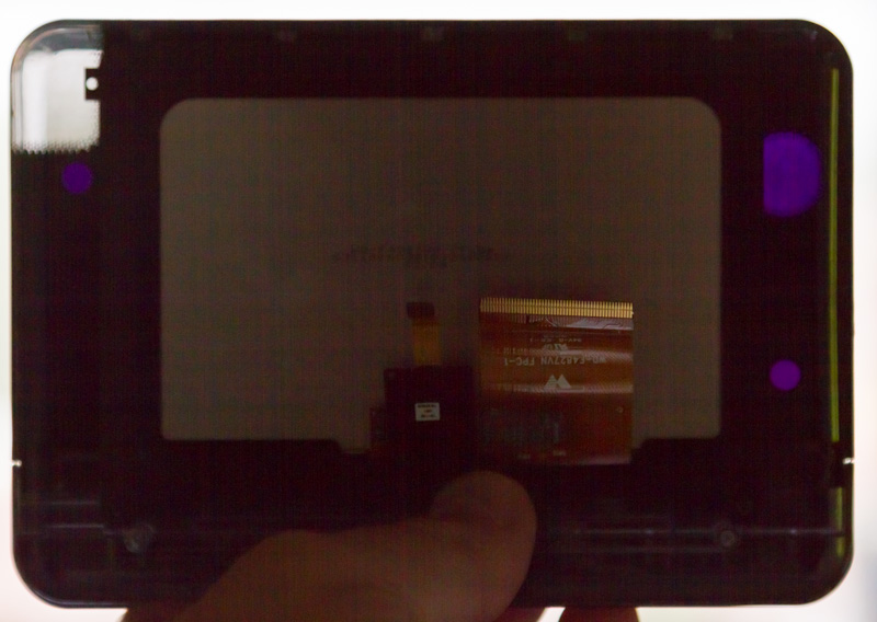

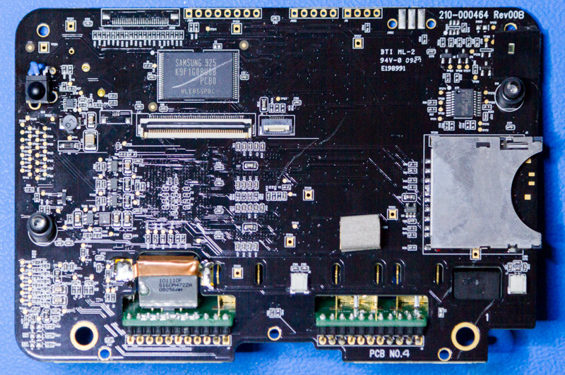

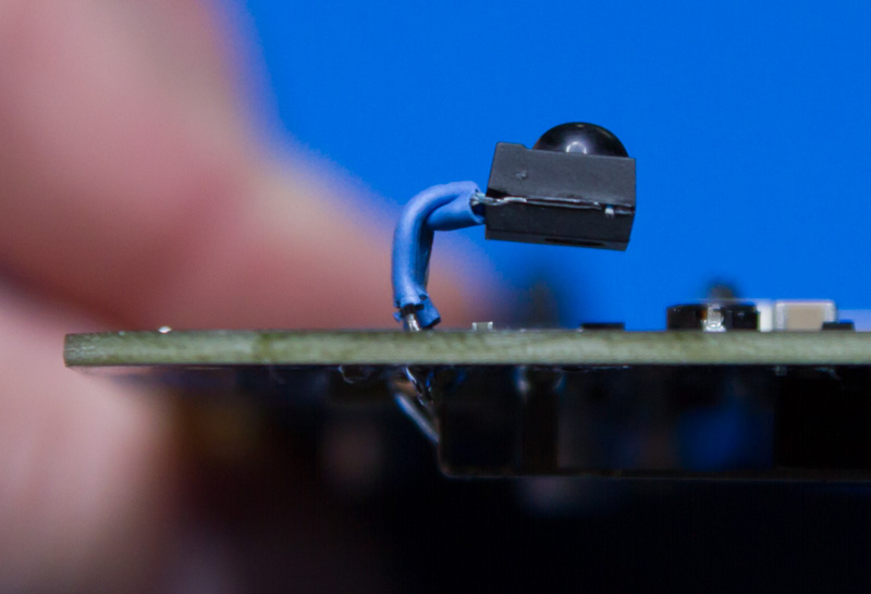

Und noch ein Erfolg: zum ersten Mal ist es mir heute gelungen, bei einer Touch den Infrarotsensor zu tauschen. Wir hatten das Thema ja schon, der Vishay TSOP4838 ist im Grunde schon ein guter Kandidat, allerdings passt die Beschaltung der drei Beinchen nicht, zwei müssen vertauscht werden.
Die Vishay-Sensoren sind außerdem deutlich größer und kommen nicht mit einem "Metallkäfig". In den Bildern seht Ihr das Ergebnis. Wenn man den Sensor von vorne sieht (Beinchen nach unten), dann müssen #2 und #3 gegeneinander vertauscht eingelötet werden. Hier habe ich wieder mit Schrumpfschlauch gegen Kurzschlüsse vorgesorgt.
Der Sensor sollte dann mit seinem Empfängerteil (der schwarzen Kuppel) ungefähr da liegen, wo auch das Original lag. Wichtig ist, dass Ihr das IR-durchlässige "Fenster" in der Front trefft. Ich habe mal ein Durchlicht-Foto von der Front gemacht, wo man rechts oben ein violettes rundes Feld sieht. Hier sollte der Sensor liegen.
