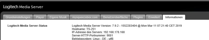

Hi!
Das ist ja gerade der SSODS/SSOTS, der nicht mehr gepflegt wird. Diese Umgebung brauchst Du nun nicht mehr bzw. kannst Du nicht mehr nutzen.
Wozu hast Du ihn gebraucht? Vielleicht gibt es andere Möglichkeiten.
Edit: um sicher zu gehen, dass Du über die Adresse den neuen LMS erreichst, schau Dir die Version unter Einstellungen—Information an.

Hallo karlek,
ja, es ist ganz sicher, dass ich nun 7.9.2 habe.
Den Zugriff über FlipFlips SSOTS habe ich nur gebraucht, um den Server zu stoppen und neue LMS Software zu installieren. Aber wie wir gelernt haben, gab es dort noch einige andere (von mir nie benutzte) Einstellungen wie das orangene Toggle UPNP, dass wir benutzt hatten, um den 7.7.2 LMS für andere Geräte wieder nutzbar zu machen. Ich habe noch eine 7.7.2 Installation, da läuft das prima, werde dann sicher auch dort demnächst auf 7.9.2 aufrüsten.
Wenn ich nun SSODS/SSOT nicht mehr brauche, ist alles o.K.
Du merkst, mir waren die Zusammenhänge nicht ganz klar.
Von wem ist eigentlich die tolle 7.9.2 Version?
Wieder vielen Dank für Deine schnelle Antwort!!!!
Biber2

Re: LMS nicht mehr überall im Zugriff
Ich glaube, den LMS kannst Du dann über die QLMS-App im QNAP App-Center starten und stoppen. Ich kann es Dir aber nicht genau sagen, weil mir der QLMS leider nicht angeboten wird.
Updates werden wohl nach jedem Serverstart automatisch eingespielt, falls vorhanden:
https://forums.slimdevices.com/showthre ... -support-!
Die 7.9er-Versionen werden von Michael Herger entwickelt. Er ist als einziger Entwickler noch bei Logitech und darf sich "nebenbei" um mysqueezebox.com kümmern. 7.9 ist aber keine offizielle Version von Logitech. Ich schätze, Michael arbeitet da (hauptsächlich) in seiner Freizeit dran. Und natürlich gibt es zahlreiche User, die meistens mit Plugins die Funktionalität des LMS erweitern.
Parameter, die dem LMS beim Start mitgegeben werden sollen, wie zum Beispiel --noupnp , werden in einer Textdatei gespeichert:On every startup of the services, will check on updates for LMS. If available will be upgraded ( Official and Nightly ), can be adjusted in the .QLMS.config file.
Link zur Quelle der obigen Zitate:Startup commands for LogitechMediaServer, can be change if you’re a advanced user. The config file can be found in the .qpkg/LogitechMediaServer directory ( .QLMS.config), Read the PLEASE-README-FIRST.txt, included in the directory for more information.
