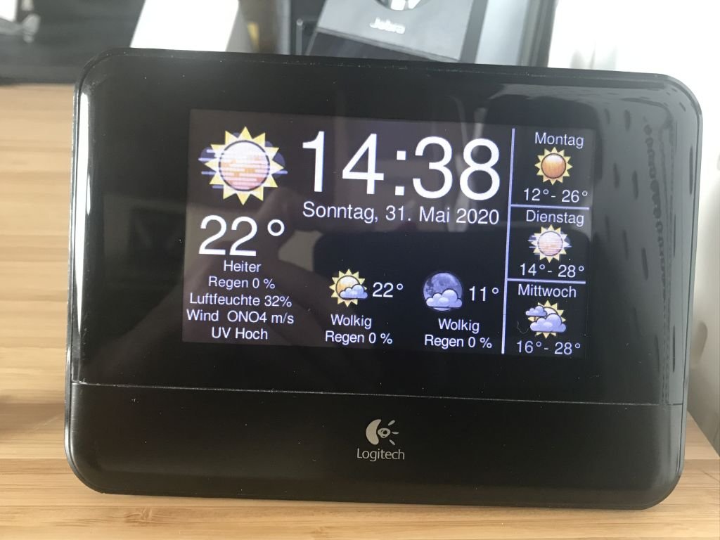

Re: Einen Fernseher als Squeezebox benutzen
Machs wie ich, stell dir ´ne Touch neben den TV.
Dient bei mir im Standby als Uhr/Wetterstation:
