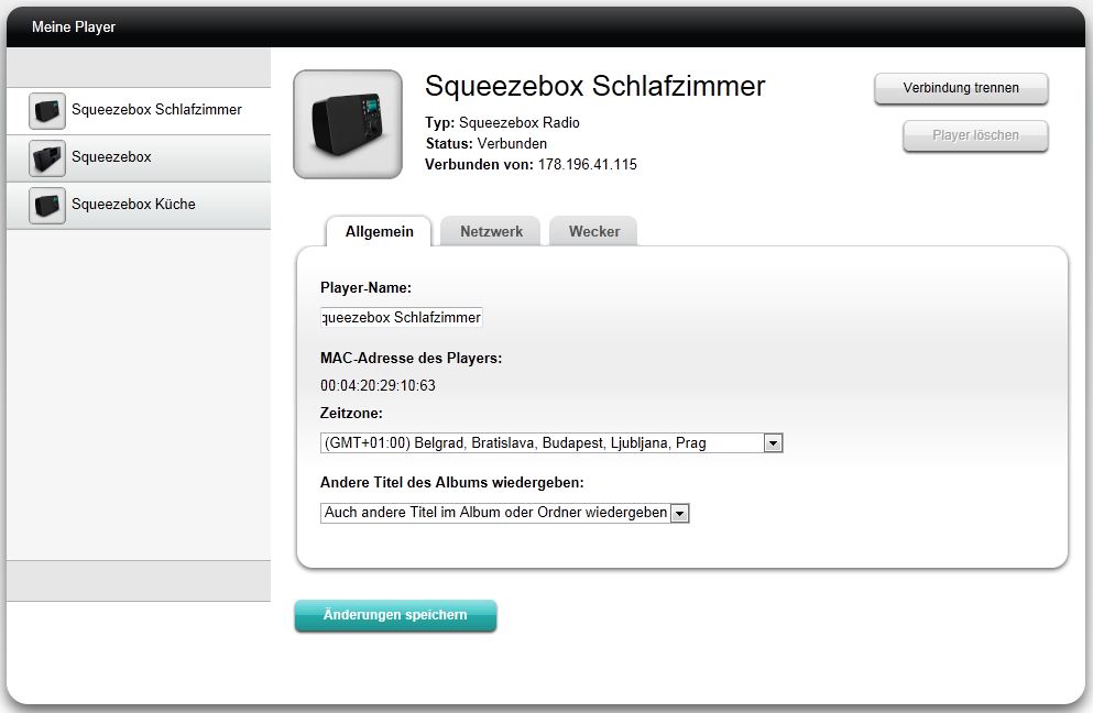

Ich möchte mich an dieser Konversation anschliessen und von meiner Seite aus meine grosse Enttäuschung über die Squeezebox mitteilen. Seit Jahren arbeite ich mit der Boom, vor einigen Monaten habe ich zusätzlich noch den Radio für die Küche und das Schlafzimmer gekauft. Alles lief problemlos, bis zum Zeitpunkt des Logitech Upgrades. Die Fehler der 7.6 sind ja bekannt, aber mit der nun aktuellen Version 7.6.1 r9482 ist es keines Falles besser geworden!!
Der Server ist oft nicht erreichbar (das hatte ich früher nie) und die Squeezebox ändert selbständig ihren Namen. Plötzlich heisst die Box "nil" - siehe Bild 01 und nach einem Neustart heisst sie dann wieder "Squeezebox Schlafzimmer" - siehe Bild 02.
