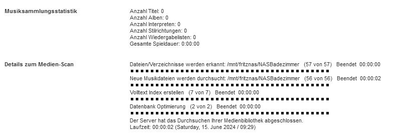

ich habe durch die Abschaltung der Squeezebox auf einen piCorePlayer auf dem die LMS läuft gewechselt. Ich wollte über mein FritzNas Musik einbinden. Er findet auch auf dem LMS im MedienScan die entsprechenden Dateien, jedoch kann ich diese dann nicht auf der Squeezebox abspielen. Es kommt kein Ton raus.Wenn ich die Lieder auf einen USB Stick ziehe und von dort die Musik einlesen lasse kann ich diese ohne Probleme abspielen.

- Den FritzNas kann ich auf dem LMS Medienordner entsprechend auswählen und dann durchsuchen
- Der LMS findet dann auch die Dateien in dem Ordner (siehe Screenshot), aber bei der Musiksammlungsstatistik werden Anzahl Titel etc. mit 0 gezählt und lassen sich somit nicht abspielen.

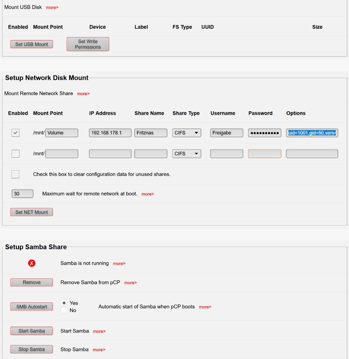

Meine Einstellungen aus deinem ersten Bild sehen etwas anders aus. im letzten Feld fehlt etwas(blaue Markierung):

Oh ja, stimmt. Kannst du mir sagen was du da noch stehen hast? Irgendwas mit Version vermute ich dann mal.

Habe den piCorePlayer nochmal komplett neu installiert, nachdem der pi nicht mehr gestartet ist, weil ich bei den mount options vers=1.0 hinzugefügt hatte :-(
Nach Neuinstallation habe ich vers=2.0 hinzugefügt oder die mount options komplett leer gelassen, aber leider bleibt der Fehler der gleiche. Er findet die Dateien, kann sie aber nicht abspielen da Anzahl Audiodateien = 0.
Also dann vermute ich mal, dass es aber an den mount options liegt, muss ich mich da nochmal schlau machen, was man damit überhaupt einstellt.

Ich habe nur noch diesen älteren Screen , der LMS läuft bei mir mittlerweile als Docker unter UnRaid. Da sieht das dann wieder anders aus.

ich hatte das selbe Problem. Es lässt sich lösen dadurch, "noserverino" als Parameter bei den Options hinzuzufügen.
Bei mir steht nun "uid=1001,gid=50,noserverino".
Siehe Screenshot.
